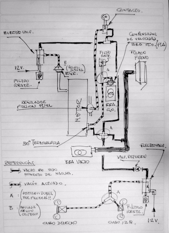

Ante todo, disculpas si esto ya a sido posteado o bien incumple alguna norma, pues no recuerdo a quien o dónde pertenecen las imágenes originales.
Queda a criterio de los administradores.
Mi resumen que encontré todos estos años y recopilé (*) del sistema de vacío para Musso 602 Tdi año 2.000 y para Rexton ¿?

Esquema Dibujado por alguien:
<a href='https://postimg.cc/Ln7KLmG9' target='_blank'><img src='https://i.postimg.cc/3xr8MRBv/Sistema-Vacio-Musso-602-TDi-OM662.jpg' border='0' alt='Sistema-Vacio-Musso-602-TDi-OM662'/></a>
https://i.postimg.cc/3xr8MRBv/Siste...2-TDi-OM662.jpg

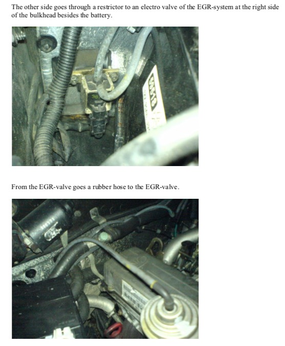

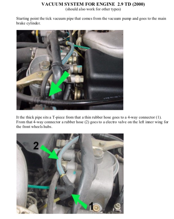

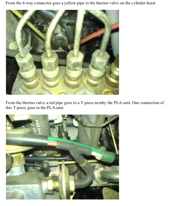

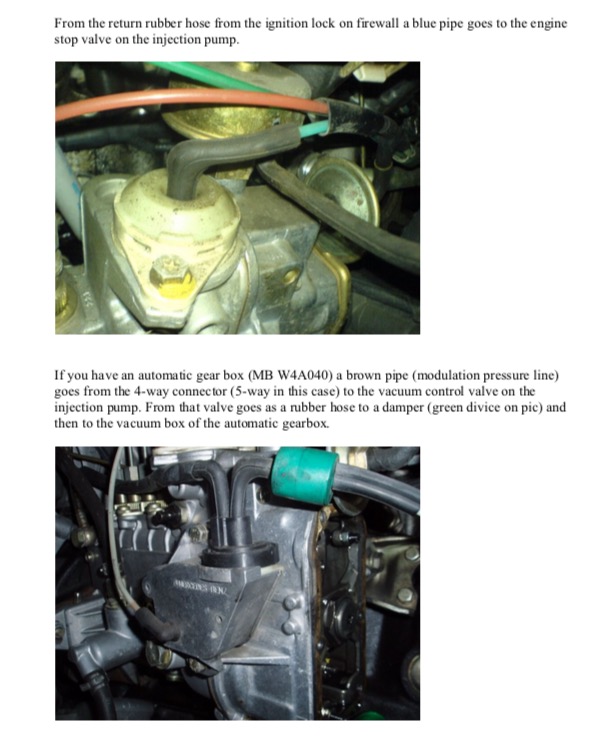

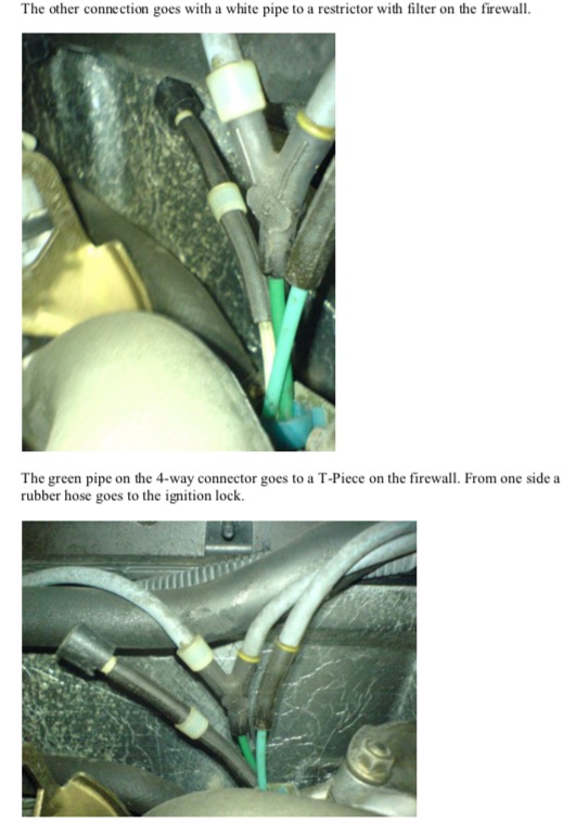

Otro explicado como el que hay aquí en el foro (al principio del hilo) pero en ingles:
<a href='https://postimages.org/' target='_blank'><img src='https://i.postimg.cc/FHXS0jhQ/1.jpg' border='0' alt='1'/></a>
<a href='https://postimages.org/' target='_blank'><img src='https://i.postimg.cc/mg3Hjtr1/2.jpg' border='0' alt='2'/></a>
<a href='https://postimages.org/' target='_blank'><img src='https://i.postimg.cc/9MkR09LK/3.jpg' border='0' alt='3'/></a>
<a href='https://postimages.org/' target='_blank'><img src='https://i.postimg.cc/qgVNXTVG/4.jpg' border='0' alt='4'/></a>
<a href='https://postimages.org/' target='_blank'><img src='https://i.postimg.cc/sXbY8bCM/5.jpg' border='0' alt='5'/></a>
