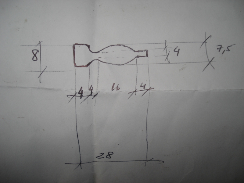

Pablo me podrias enviar el dibujo ese donde tienes las medidas del ball pin que fabricaste para tenerlo i ver si puede llevarlo a que me lo confeccionen, por favor.
Gracias
Asunto: Re: Reparación de Precámaras Motor Diesel MB
Pues ahí va :p
Asunto: Re: Reparación De Precámaras Motor Diesel MB
Pablo disculpa las medidas en que estan centimetros o milimetros y gracias por la prontitutud de tu respuestas
dan7930 escribió: [Ver mensaje]
todo milimetros :eek:
