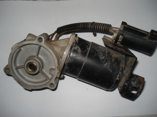

Pablo Duthey [ Viernes, 03 Octubre 2008, 12:37 ]
Título del mensajeRe: LUZ 4wd (verde) Prende Intermitente
Si, es el encastre del eje que mueve la transfer, fijate en esta foto
es un triángulo como una punta de flecha, debe apuntar hacia donde pusiste la marca.
Esa es la posición 2H que figura en la transfer cuando sacas el motor, apunta (en el cuadrante de reloj) a las 9hs.
