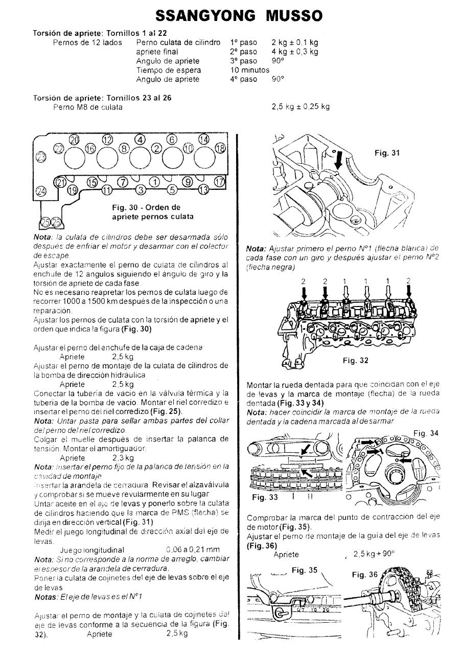

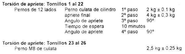

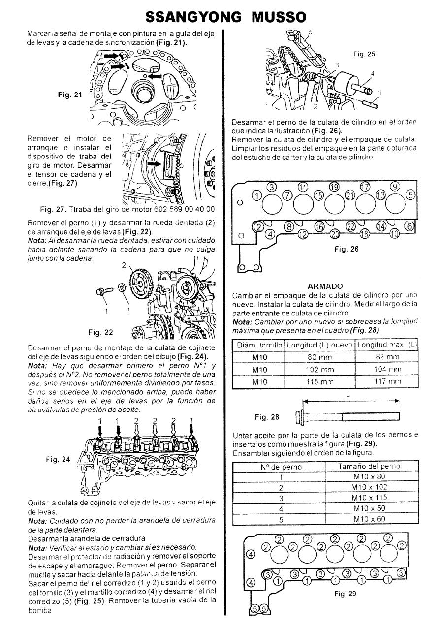

Esto es del manual en castellano que esta en el sitio, dice que son 4 (cuatro) etapas, divide la última de 180° en dos de 90° con una espera de 10' entre ellas
Detalle del apriete
Página 7
Página 8

Detalle del apriete
Página 7
Página 8
