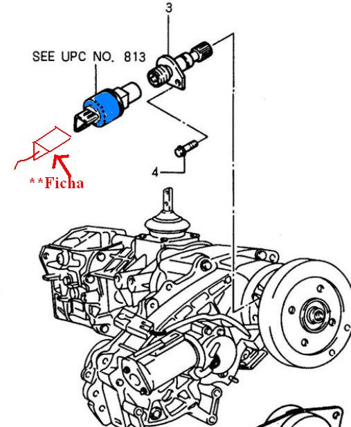

Fijate que seguro te desconectaron la ficha de estos elementos
Esta ficha esta situada al final de la caja de cambios,casi al lado de la salida del cardan (la ficha es de forma triangular).

Si si, tal cual... asi que dejo solo unas palabritas para el ultimo orejon del tarro que publique una consulta en este mismo tema; tengan en cuenta que:
El SPEED SENSOR, es como comenta Roberto, o sea, es el sensor de velocidad de la caja que no deja entrar la DOBLE TRACCION BAJA cuando el vehiculo supera determinada Velocidad; Este dato va directamente al TCU que esta bajo el asiento del conductor ( en la imagen, esta marcado en color rojo)....
El SPEEDOM0ETER, es el sensor de velocidad / odometro (es el rotativo a modo encoder) del vehiculo que acusa en los instrumentos de la cabina...
Acá se ven ambos un poco mas claro...
Recuerden: El azul que esta en la parte superior, es el SPEEDOMETER (el que envia la info al odometro) y el corrugado que ven abajo, es del SPEEDSENSOR (el que envia la info a la TCU)...
Suenan similares sus nombre en el castellano, pero ambos sensores cumplen distintas funciones... Es algo asi como la gran diferencia que hay entre Lástima y Lastíma (la diferencia es el tamaño)
