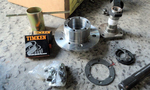

Hola Gente!, El domingo pasado se me corto un palier de Broncosaurio, x suerte no paso nada, fue circulando x una calle sin mediar esfuerzo alguno, le llego la hora...
No me convencía mucho pasarme a palieres flotantes, pero ante la insistencia de mucha gente me decidí y compre un kit completo de la marca Farepa, leyendo en Internet hay opiniones buenas y malas, pero son mas las buenas así q' pedí cotizacion y me fui a buscarlo...
http://www.farepa.com.ar/flotantespalieres.htm
El kit viene completo, no hace falta nada mas, trae rulemanes timken y hasta el tubo para apretar las tuercas...

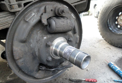

Una vez sacado los restos de palier, y la pista del ruleman, limpiar todo y comenzar a armar, la punta de eje va clavada en la cañonera y sujeta con los cuatro bulones del plato de freno...
El unico trabajo adicional, es mandar de un tornero a agrandar los agujeros de las campanas a la medida de las nuevas masas...
Una vez montados los bulones de rueda, los rulemanes y el reten, se ajusta la tuerca, el seguro y contratuerca...
(me falto foto)
se coloca el palier (en mi caso quedo un poquito largo se corto 1,5 cm)...
Los conitos con las seis tuercas autofrenantes y Trabajo terminado... :wink:
Costo de todo el trabajo:
Kit completo con palieres $ 2100
torneado de campanas $ 100
bulones de rueda cinta y
mano de obra $ 420
Total: $ 2620
