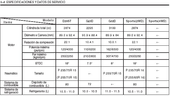

Según el manual del usuario el tanque de combustible es de 70 litros, uno siempre confía en el surtidor de la estación de servicio y no son relojes Suizos. Quizás algunos litros se le cae sin querer al medidor del surtidor y no precisamente por la manguera.

A mi me pasa de querer cargar 70 litros cuando tengo el tanque vacio y solo puedo cargar 20 litros,.......pero en mi caso es por la billetera que no me deja cargar mas.....jajaja :mrgreen: , hablando en serio, nunca deje que se me prenda la luz del tanque pero estando casi al limite del tanque vacio lo lleno con 65 litros, asi que 70 debe ser la capacidad y con el tanque lleno en ruta hago unos 600 km.

El privilegio de ser el admin :twisted:
alejandro escribió: [Ver mensaje]
Según el manual del usuario el tanque de combustible es de 70 litros...
Según el modelo, la 602 dice 80L
Fernando Ruibal escribió: [Ver mensaje]
... con el tanque lleno en ruta hago unos 600 km.
A que velocidad?, yo 600km los hago en ciudad y en ruta si voy entre 90 y 110km gasta algo de 9L/100km si vas a 130/140 seguro que haces 600km nomas :lol:
